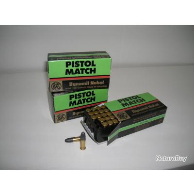

| Si, il existe bien des cartouches de .22 spécialement faites pour les armes de poing :  Par contre, j'ignore quelles sont les différences avec les autres .22 LR ? En tout cas, le Haemmerli n'a pas bronché, il s'est juste enrayé 2 ou 3 fois, mais mes cartouches étaient anciennes et de toute façon cela m'arrive aussi parfois avec la carabine. Le responsable n'est pas un spécialiste du tir, il n'y est que depuis 2 ou 3 ans je crois, sa remarque n'est pas forcément idiote mais je ne pense pas qu'il y ait de contre-indication à tirer de la 22 long rifle dans un pistolet. | |

| Je sais que Geco a une munition 22l.r. pistol. Et 22l.r rifle
Sa reste du 22l.r ce qui m'étonne c'est que c'est les 2 du 2,6g/ 40gr
Donc ya t'il vraiment une différance?
Pour ma part je tir la même munition dans une carabine que dans mon pistolet. et les regroupement sont bon. | |

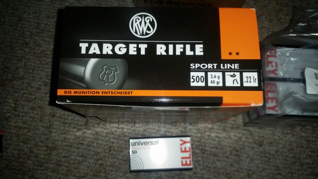

 | Sujet: Re: Quelle différence entre le .22 LR et 22 Pistol ? Dim 16 Fév 2020 - 8:05 | |
| Il y a quand même une différence. J'ai acheté de la RWS target rifle arme longue, c'est précisé sur l'emballage, et bien mes pistolets ne cycles pas 1 fois sur 3, voir 2 fois sur 3. Et j'ai vu après l'achat qu'ils fabriquent la même munition précisée pour pistolet. Ensuite j'ai tiré de la blazer, avec laquelle je n'ai jamais eu de problème, et j'ai remarqué que c'est nettement plus péchu, donc aucun problème de cyclage.  | |

Yeah ! T'as bien raison, une .22lr reste une .22lr. - Takanka a écrit:
- J'ai acheté de la RWS target rifle arme longue, c'est précisé sur l'emballage, et bien mes pistolets ne cycles pas 1 fois sur 3, voir 2 fois sur 3.
C'est peut-être du à l'utilisation d'une poudre plus lente optimisée pour un canon de carabine. Les pistolet 22 de match préfèreront quand même des .22lr "soft". Dans mon Hammerli 215 j'utilisais des RWS Pistol Match SR (pour Soft Recoil) et ça marchait bien. Les .22 de loisir sont, en général, fait pour encaisser les mun les plus puissantes et ne "cycleront" peut-être pas correctement avec des plus faibles chargements. | |
