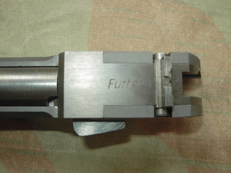

| Je remonte ce post pour vous présenter la conversion Furter. En fait de conversion, c'est tout un bloc culasse qui remplace la culasse ordinaire. C'est mono-coup, pas de magasin. Pour charger-décharger, un cliquet sur la partie gauche et le canon en 22. pivote vers l'avant (s'ouvre). Le magasin ordinaire ne rentre évidemment plus tout à fait dans son logement mais doit être engagé pour permettre au chien de se rabattre. La conversion entre un P210-2A et un P210-2P.    La conversion, le canon bien visible et le cliquet à gauche indiqué par la flèche    |

 | Sujet: eureka! Sam 23 Fév - 13:24 | |
| Bonjour, Un tireur monégasque m'a parlé récemment de sa conversion pour P 210 " à canon basculant". Je ne savais pas de quoi il s'agissait et pensais à un travail artisanal. Vous venez de m'éclairer. Merci Feu Libre. A+ de Jean |

 | Sujet: Re: Conversion 22 LR pour SIG P210 Dim 17 Mar - 10:39 | |
| [quote="baccardi09"]Je remonte ce post pour vous présenter la conversion Furter. En fait de conversion, c'est tout un bloc culasse qui remplace la culasse ordinaire. C'est mono-coup, pas de magasin. Pour charger-décharger, un cliquet sur la partie gauche et le canon en 22. pivote vers l'avant (s'ouvre). Le magasin ordinaire ne rentre évidemment plus tout à fait dans son logement mais doit être engagé pour permettre au chien de se rabattre. Oui OK ...mais quelle horreur On dirais un panzer découpé à la hache... |

 | Sujet: Re: Conversion 22 LR pour SIG P210 Dim 17 Mar - 19:02 | |
| Il n'est effectivement pas très beau Pas encore eu le temps de l'essayer |
