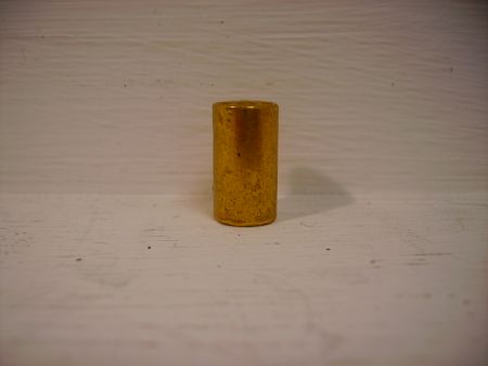

Je connais pas les H&N cuivrées, ça donne quoi au niveau précision?
Merci.

Fichtre! Tu as trouvé ça où et à quel prix?

Un indice dans l'URL de l'image. contrat

Oups.
Bah c'est de la H&N à base creuse. Ca ne peut pas être mauvais à mon humble avis, c'est le même projectile que les autres WC de la marque mais avec un revêtement différent. Et le tarif est tout à fait raisonnable à 42,50€ les 500.

Je vais prendre une boite pour les tester.
Sur le site H&N voila ce qui est indiqué
Balle en plomb cuivrée avec couche plastifiée supplémentaire
Évite les éclatements et les dépôts de plomb

J'ai tire env. 1000 de H&N, 9mm et 40SW.
Tres reguliers en poids et diametre, precision ok. (essaye au tir jusqu'a 30m, ideal pour IPSC)
