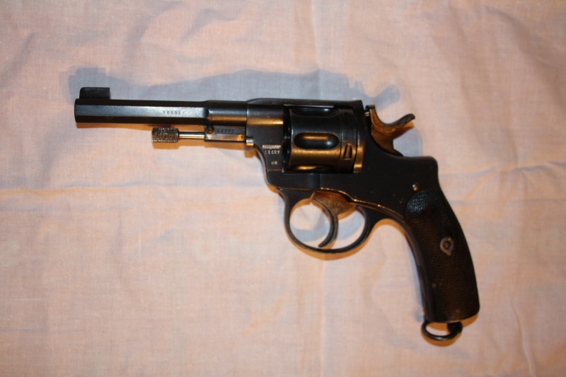

Au fait, connaissez vous cette arme ?
Munition pour 1882 - Page 2 Photo_10
Munition pour 1882 - Page 2 Photo_11
Husqvarna 1887 (Nagant sous licence en fait)
Particularité : la cartouche est la même que celle du 1882 !
Autre particularité en France : classé en D-2 (collection) alors que le 1882 suisse est une exception en B !
Munition pour 1882 - Page 2 Empty
MessageSujet: Re: Munition pour 1882   Munition pour 1882 - Page 2 EmptyDim 6 Déc 2015 - 14:50
Oui, j'ai !
Munition pour 1882 - Page 2 Dsc_0010
et pour info, j'ai mesuré le canon de mon 1882 à 308" et celui du Nagant suédois à 311"
