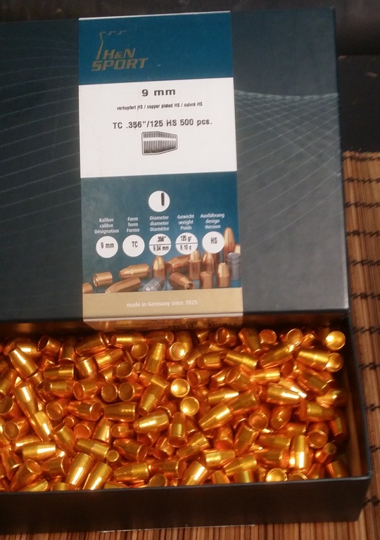

Moi, il me reste un stock de "vieille mun", sinon je tire de la S&B et aussi de la Winchester.
Quelques rechargés avec des balles H&N TC en 125 grains
Quelles Munitions Manufacturées Pour P210 Swiss10
Quelles Munitions Manufacturées Pour P210 Ogives11
