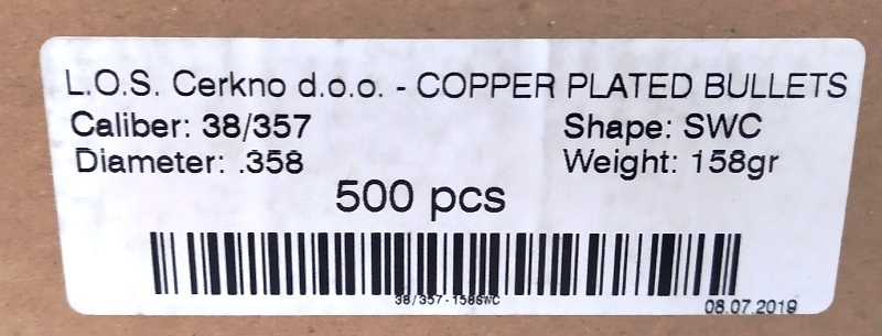

Bonjour
Je profite du post , pour évité dans ouvrir un .
J'utilise la BA9 pour le 9 mm , mais suite a un achat d'un SW mod-28 4" , j'ai de la BA10 , qui va me servir pour les 3 calibres - 9 mm -38 sp -357 mag.
Je souhaiterais avoir quelques informations sur le rechargement. concernant le 38 sp + 357 .
J'ai des ogives LOS - 38/357 - diamètre 358. SWC -158gr.
Je voudrais recharger avec les mêmes ogives le 38 sp + le 357 mag.
Sur le Malfatti n°6 je n'ai pas trouver d' infos .
Sur le Halo les infos que j'ai sont minces pour le 158 gr - sa part de 0.18 gr a 0.23 gr de BA10. pour le 38 et 0.22g a 0.27g pour le 357.
En plus je n'ai pas d'AOL pour le SWC 38.
Si vous pouvez me renseigner
Merci d'avance.
Cordialement.

Merci pour ton post .
J'ai fait un escalier de 0.18g jusqu'à 0.23g de BA10 - ogives SWC 158g / AOL je suis a 36,37 a 36.45 mm.
En ce qui concerne les ogives elles varies de 16.98 a 17.05.
Enfoncement de l'ogive a 10 mm environ.
Il me reste plus qu'a faire les essais avec le support a 25 m.
