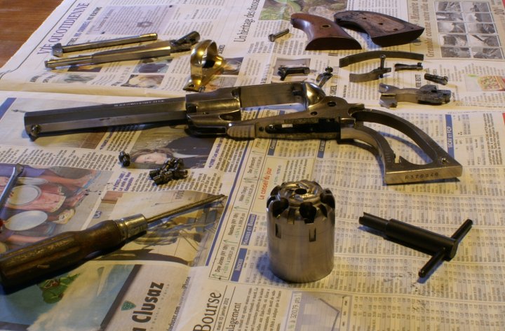

| Hello si vous avez acheté une repro en inox et que vous trouvez qu'elle brille trop pour une arme ancienne ( c'est mon cas ), voila la solution ![cheers](https://2img.net/i/fa/i/smiles/icon_cheers.png) Avant ![vieillir une arme en inox poli Sa110](https://i.servimg.com/u/f40/17/00/41/33/sa110.jpg) demontage complet ![vieillir une arme en inox poli Sa210](https://i.servimg.com/u/f40/17/00/41/33/sa210.jpg) sablage non agressif , j'utilise du limon ![vieillir une arme en inox poli Sa310](https://i.servimg.com/u/f40/17/00/41/33/sa310.jpg) ponçage au 400 waterproof et polissage léger pour obtenir le résultat désiré ![vieillir une arme en inox poli Sa410](https://i.servimg.com/u/f40/17/00/41/33/sa410.jpg) remontage , graissage .... on obtient un look acier débronzé plus d'époque avec la PN ![vieillir une arme en inox poli Sa510](https://i.servimg.com/u/f40/17/00/41/33/sa510.jpg) Si quelqu'un est intéressé , il peut me contacter par MP

| Très beau résultat visuel. Par contre, la crosse dévernie mériterait un bon huilage avec de l'huile de lin pour la rendre plus "chaude" au regard et au toucher - alvin a écrit:
![vieillir une arme en inox poli Sa710](https://i.servimg.com/u/f40/17/00/41/33/sa710.jpg) Par contre, en voyant cette photo, je vois que ton Rmington a la maladie des armes d'usine: chien frappant beaucoup trop loin et mattant les cheminées (on voit le plat qui s'est créé). Il faut limer (ou meuler) la partie saillante, pour qu'elle s'arrête à 1 ou 2/10ème de millimètre de la cheminée sans l'atteindre. Le choc doit faire exploser la capsule de fulminate sans toucher la cheminée. Ce sont les deux flancs latéraux du chiens qui doivent arrêter le chien, en frappant contre le rebord de la carcasse. | |

| - Projektyle a écrit:
- la crosse dévernie mériterait un bon huilage avec de l'huile de lin
le poncé huilé est en cours - Projektyle a écrit:
- l Il faut limer (ou meuler) la partie saillante, pour qu'elle s'arrête à 1 ou 2/10ème de millimètre de la cheminée
merci pour l'info ! je m'en vais rectifier ça illico - ph a écrit:
