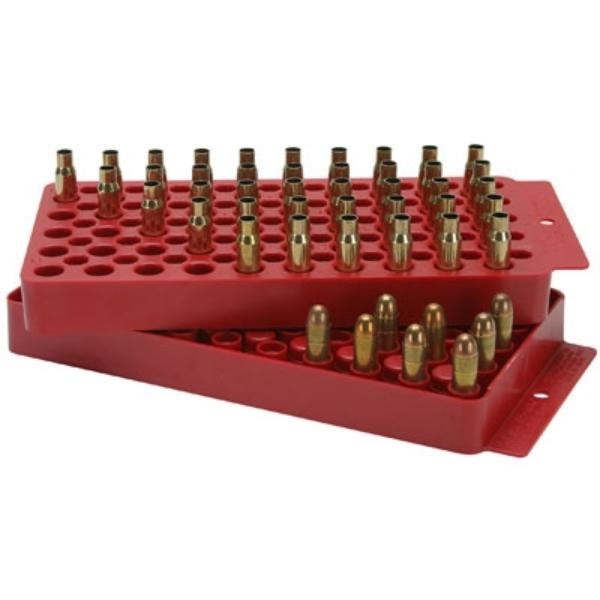

| - Citation :
- et pour moi celà a l'avantage de ne pas laisser trainer des dizaines de douille chargées en poudre sur l'établi et qui n'attendrons qu'une chose, c'est de pouvoir se renverser et éparpiller de la poudre partout sur l'établi
La solution: ![Tubes et poudres sans fumée. Img08](https://2img.net/h/www.western-tir.com/rechargement/30-30/img08.jpg) Plateau de chargement MTM, pour 50 cartouches. J'en ai deux. C'est d'un pratique! [Vous devez être inscrit et connecté pour voir ce lien]![Tubes et poudres sans fumée. 30159-2034-thickbox](https://2img.net/h/www.espfrance.com/img/p/30159-2034-thickbox.jpg) | |

| - bat a écrit:
- La solution: ...
Je connais très bien les plateaux de chargements (j'ai des RCBS verts, principe identique), mais c'est bien uniquement avec des douilles longues qu'on peut poser facilement dans les alvéoles, sans les laisser tomber. Quand tu recharges du 9mm Para ou du 7.65mm Browning, ces plateaux deviennent inutiles et inefficaces. Quand tu lâches la douille dans une alvéole, une partie de la poudre saute hors de l'étui, et pour ressortir la douille sans pinces c'est l'horreur! D'où ma méthode pour charger en poudre et assembler la cartouche directement dans la foulée. Et c'est relativement rapide, tout autant que de d'abords remplir 100 douilles amorcées, puis de finaliser l'assemblage ensuite. | |

| Bonjour à tous : J'utilise deux plateaux de chargement MTM. L'une des deux faces de chacun d'eux est prévue pour le rechargement "All rifle" et 38/357. L'autre face est prévue pour le 9mm et le 45 ACP. Pour le 9mm, pas de problème ; les douilles sont suffisamment longues pour avoir une préhension aisée, même chose en 45. En ce qui concerne le 7,65 je rejoins tout à fait Projektyle, c'est galère, il faudrait une pince. Ces plateaux ne sont pas prévus pour ce calibre. Pour vérifier de visu ma charge de poudre, j'utilise un jet d'aluminium ou de plastique pour éviter que les grains de poudre ne collent. Ce jet est d'un diamètre légèrement inférieur à celui de la douille et porte d'un côté un repère pour ma charge de 38 et à l'autre extrémité, un autre repère pour la charge de 9mm para. Si le chargement change, on déplace le repère. Pour ma part, je trouve que cette façon de procéder (pour éviter surtout les doubles charges et les différences par trop flagrantes entre certaines charges) est beaucoup plus pratique et sécurisante que l'examen visuel sous une lampe (méthode que j'utilisais autrefois). Maintenant, chacun a ses peties astuces pour se simplifier la vie, à condition toutefois d'être très rigoureux lors du rechargement et de ne pas déroger aux principes de précaution. Je n'en citerai qu'un seul, qui, pour moi, est très important : un seul bidon de poudre sur la plan de travail. L'utilisation d'une doseuse ma parait plus simple et pertinente que l'emploi de tubes quand on recharge avec de la poudre sans fumée. En l'absence de doseuse, il est facile de se confectionner des dosettes avec des douilles de 7,65 ou 9 para (plusieurs doses possibles par calibre). A bientôt. | |

| pour ce qui me concerne, idem mr73 et pourtant j'utilise des plateaux verts RCBS c'est quand même sécurisant de pouvoir vérifier à l'oeil (juste sous un néon) si les doses de poudre des 50 étuis sont correctes pas de problème pour 38 spécial/357 calibres que j'utilise le plus pour le 9 para, c'est vrai que c'est juste comme le dit Projektyle, mais jusqu'à présent je n'ai pas renversé beaucoup de douilles, même si j'admets que c'est juste pour récupérer la douille qui ne dépasse pas beaucoup du haut des alvéoles, et pourtant, je suis plutôt du genre petits doigts "boudinés" et pas franchement hyper habile de mes doigts, mais d'un autre côté, j'ai pas mal de patience par contre, je ne recharge pas de 7,65 donc pas d'expérience sur ce calibre | |
