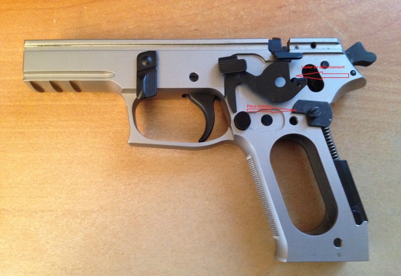

Cette arme que je ne désirais pas acheter continuera à m'empoisonner la vie. Confus
Un dysfonctionnement au stand m'a amener à démonter les plaquettes pour y voir plus clair.
Las, je pense avoir perdu un ressort, vu que j'ai le levier de désarmement et son axe monté sur palier qui ne tiennent plus ensemble.
Possesseur du même modèle,  flower  merci de prendre une photo de votre arme "déshabillée" côté gauche pour que je puisse voir à quoi ressemble ce censuré de ressort !
Voici la raison de mon mal être...

A défaut d'avoir l'arme sous la main tu trouveras l'éclaté et la nomenclature des pièces en page 38:
ça doit etre la pièce 42.
Tu dois pouvoir la trouver à l'adresse suivante:
Waffen HELFER
Rauentalerstrasse, 18
D-76437 RASTATT
ALLEMAGNE
Tél. 0049 72 22 92 99 497
Téléphone de ma part à Olivier à partir de mardi matin....il est Français!! Twisted Evil

Merci André pour ta sollicitude envers moi.
Je suis doublement con :
1/ démonter au stand...  Cry
2/ je viens de découvrir le manuel de l'arme et le même schéma
Quant à un site qui vende en Europe, je n'ai pas trouvé.
Edit : je viens de voir que tu as complété le renseignement fournisseur. cheers
Doublement merci ! J'appelle mardi.
