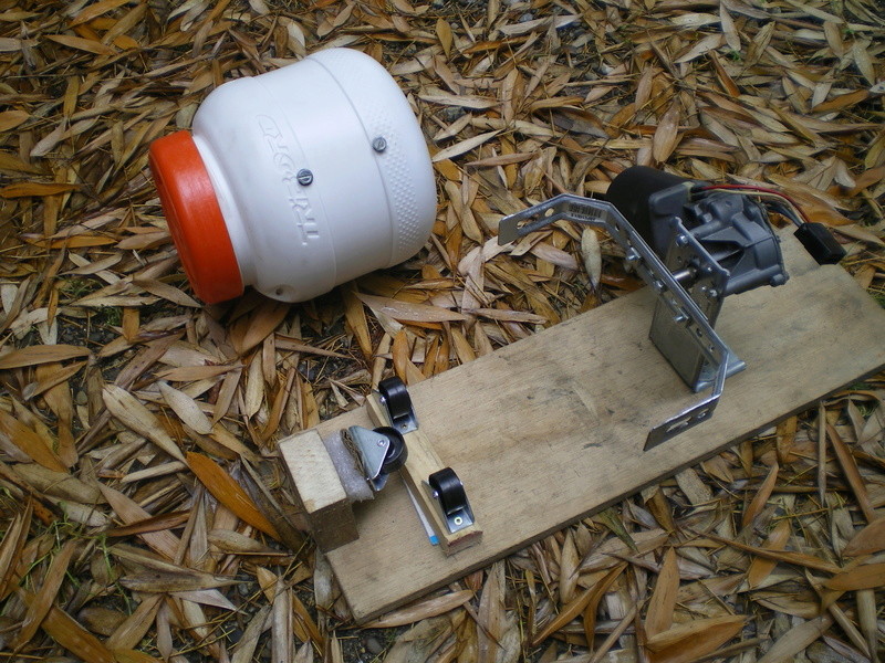

| Tumbler humide, pin inox, liquide vaisselle et acide citrique. | |
lu1900 Pilier du forum
Nombre de messages : 1249 Age : 66 Localisation : Quadrant Alfa Date d'inscription : 17/05/2005
| Sujet: Re: préparation des douilles Jeu 25 Mai 2017 - 22:21 | |
| Pas mieux !! / / Avec self made / | |
