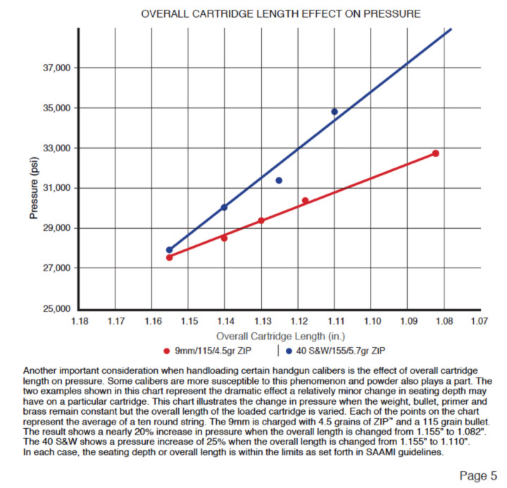

C'est marrant comme beaucoup de tireurs croient dur comme fer qu'une cartouche peut être "trop courte"... scratch
Trop long, au dela de la longueur admise par la CIP ou le SAAMI, ça pose de gros problèmes techniques, comme rentrer les cartouches dans un chargeur ou les chambrer, mais trop court, ça ne créé aucun problème, ni de danger, du moment qu'on respecte les charges données par les manuels.
Si on regarde à l'extrème, une .38 Wadcutter, il n'y a pas plus court, vu que la balle affleure la douille et qu'elle descend très bas dans la douille, et pourtant c'est une des cartouche les plus utilisées en tir au revolver. Respect
Sur une 9mm Para, avec une pression admissible à 2600 Bar, et une balle qui va avoir cinq dixièmes d'enfoncement de plus, même avec une charge classique, ça va augmenter la pression de quelques centaines de Bar tout au plus. Rien de grave, surtout qu'on sera toujours loin des pressions d'épreuve, qui sont à au moins 30% de plus, donc à près de 3400 Bar... Imaginons qu'une charge normale de Vectan A1, autour de 0.25 à 0.28 gramme donne dans les 1800 Bar, et qu'avec un enfoncement de 5 dixième de millimètres de plus, elle donne 500 Bar de plus, tu sera toujours très loin d'une pression dangereuse.
Beaucoup de rechargeurs, et pas que des débutants, ont du mal avec ces notions j'ai remarqué... Paix

Hirtenberg Ammunition Company of Austria (at the request of GLOCK, Inc.) determined that, with a .40 caliber cartridge, pushing the bullet back into the case 1/10 of an inch doubled the chamber pressure. This is higher than a proof load. This can occur with but one chambering since it is dependent on how well the case was crimped or sealed to the bullet.
Inchescmpsikpa
1.23.0535000241Norme
1.14 2.90 26195 181
1.13 2.87 27521 190
1.12 2.84 29079 200
1.115 2.83 29924 206
1.1 2.79 32900 227
1.075 2.73 39641 273
1.05 2.67 50954 351
1.04 2.64 57926 399
1.03 2.62 66890 461
1.02 2.59 80345 554
1.01 2.57 101286 698
1 2.54 138744 957
Donc, c'est "évident", on ne craint "rien" à raccourcir la longueur d'une cartouche, ça multiplie "à peine" la pression d'un facteur 5, et ce n'est pas linéaire....aucun risque mur mur mur mur
Mais bon, c'est clair, c'est seulement Glock et Hirtenberger qui ont fait les mesures, des branleurs je vous dit....ils ne seront jamais au niveau d'un "expert auto proclamé" du net....c'est évident...
Dedieu, les conneries qu'il ne faut pas lire sur le net...

On retrouve plein d'informations:
Rechargement 9 para  LHT pouir P210-6 Ramsho10
Ouais bon, avec du 9mm on voit bien que l'augmentation de pression est moins importante en cas de "setback" qu'avec cette m... de .40 "short & weak"!
Et surtout, quand on met "bullet setback" dans gogol Image, y'a des photos marrantes de kabooms aussi! bigsmurf
Donc il y a AUCUN problème avec les munitions suivantes....
Rechargement 9 para  LHT pouir P210-6 Serveimage?url=http:%2F%2Ffarm3.static.flickr.com%2F2686%2F4405826022_5245eea7c0_o
Rechargement 9 para  LHT pouir P210-6 Serveimage?url=http:%2F%2Fi1371.photobucket.com%2Falbums%2Fag285%2FThePlateau%2F0718042118a_zpsb2323bf7
Rechargement 9 para  LHT pouir P210-6 Serveimage?url=http:%2F%2Fwww.usconcealedcarry.com%2Fwp-content%2Fuploads%2F2011%2F04%2Fserious-set-back-cover
Rechargement 9 para  LHT pouir P210-6 720x456_4-rounds
Pour ceux qui ne se prennent pas pour des Môôôôssieur je sais tout, et qui ont la science infuse....
Il y a des jauges go / no go, ça vaut 10$ (donc 10€), et ça coûte moins que des doigts en moins.
Une cartouche PEUT être trop LONGUE, tout comme elle peut être trop COURTE....et dans les deux cas, c'est pas bon..
Dans la mesure du possible, de la géométrie de l'arme, et de l'application considérée, on va charger une cartouche avec une longueur aussi grande que possible...
Pour du 9mm para, la longueur max est de 29.69 mm
Et pour comprendre pourquoi ça "coince", rien de tel que de mettre une caméra dans la chamble, ou de faire une empreinte avec du Cerrosafe..au bout d'une heure, l'empreinte aura EXACTEMENT la taille de la chambre.....il vaut mieux mesurer que deviner...ça évite de faire (et de dire) des conneries

J'ouvre à nouveau ce sujet car j'ai une question sur les valeurs d'enfoncement d'ogives en 9X19
Jusqu'à présent j'utilisais des ogives de 124 gr et je vais devoir utiliser un lot d'ogives FMJ RN 114 gr Ruag/Geco (photo ci-dessous).
Rechargement 9 para  LHT pouir P210-6 Img_1910
J'utilise de la VihtaVuori N340 et j'ai la table de rechargement pour des ogives de ce type qui donne de 0,31 g à 0,35 g de poudre.
Cependant, j'ai cherché un peu partout sur le net les valeurs d'enfoncement de l'ogive et là, que dalle.  Confus
J'ai bien trouvé que les dimensions de la 9X19 ne doivent pas excéder 29,69 mm, mais bon...ce qui importe, c'est surtout le volume de la chambre à poudre, généré par cet enfoncement.
Avec mes précédentes ogives 124 gr, j'avais utilisé une méthode empirique qui consistait à reproduire la Longueur Hors Tout d'une cartouche manufacturée similaire.
Mais là, je n'ai pas de cartouches manufacturées en 115 gr. Donc problème !
Si quelqu'un connaissait ces valeurs, c'est à dire :
- enfoncement d'une ogive FMJ RN de 114 gr
ou
- Longueur Hors Tout d'une telle cartouche (avec la même ogive, s'entend).
Merci à vous.
PS Même le Malfatti est muet là-dessus.

Pour une balle ogivale, ou Round Nose, pas de prise de tête: tu règles de façon à avoir un enfoncement qui donne une LHT de 29.0 à 29.6 mm. Les tables Vihtavuori donnent d'ailleurs une LHT de 29.0 mm pour une 115 grain FMJ-RN, avec une charge de N340 comprise entre 0.32 et 0.35 gramme.
Cela donnera le volume interne maximale possible (au dela tu serais trop long et ne rentrais plus dans le chargeur), donc aucun risque en terme de pression. De plus, vu que tu es plus léger qu'une 124 grain, tu aura moins de pression (quand la masse de la balle diminue, la pression diminue aussi, à charge de poudre égale).
Par contre, en terme de précision, je n'ai jamais réussis à égaler ce que je fais avec des 124/125 grain en employant des 115 grain en 9mm Para. J'ai laissé tomber ce poids de balle. Oops

Je te remercie Projektyle (le bien-nommé) pour ton aide et ta réponse.
Je vais appliquer ces valeurs :
Effectivement ! Je suis passé à côté de cette information.  Confus
Et ce retour d'information est moins cool, j'ai 1500 ogives à consommer ! Metal
