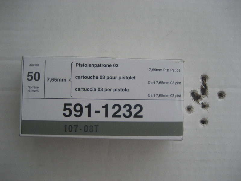

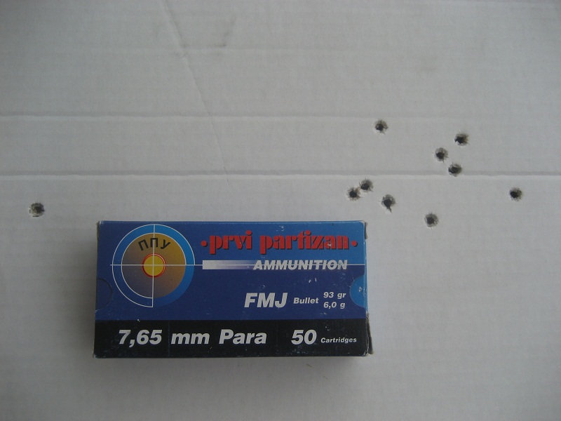

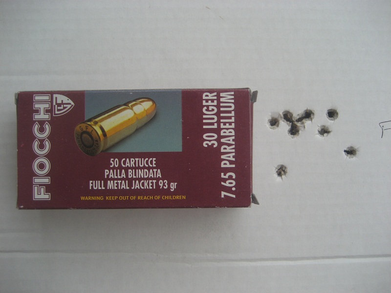

| Pour bien comprendre l'intérêt d'un Ransom Rest voici les tests que j'ai réalisé avec celui d'un ami. L'arme utilisée est mon P210 et les munitions testées des 7,65 P. -la cartouche Fédérale qui tient le 10 à 25m, -la cartouche Fiocchi qui élargit le groupement -la cartouche Partizan, enfin, qui a des résultats lamentables!!! voir l'impact à gauche de la boite ![Rechargement 38 SP - Page 2 Huam](https://www.zupimages.net/up/17/30/huam.jpg) ![Rechargement 38 SP - Page 2 Ga0p](https://www.zupimages.net/up/17/30/ga0p.jpg) ![Rechargement 38 SP - Page 2 Wxsc](https://www.zupimages.net/up/17/30/wxsc.jpg) | |

| - ROLLAND a écrit:
- Pour bien comprendre l'intérêt d'un Ransom Rest voici les tests que j'ai réalisé avec celui d'un ami. L'arme utilisée est mon P210 et les munitions testées des 7,65 P.
![Rechargement 38 SP - Page 2 Wxsc](https://www.zupimages.net/up/17/30/wxsc.jpg) Effectivement c'est très parlant comme test. Mais il faut compter ensuite sur les performance du tireur : Un tireur qui ne sort pas du 10 utilisera la Fédérale Celui qui ne sort pas du 8 ou du 9 fera avec la Fiocchi. Quand à celui qui ne sort pas du 3 ou du 4 fera très bien avec la Partizan. | |

Quand à celui qui ne sort pas du 3 ou du 4 fera très bien avec la Partizan. Oui mais du coup tu le condamnes à ne jamais progresser ![Evil or Very Mad](https://2img.net/i/fa/i/smiles/icon_evil.gif) il n'y a plus qu'à lui donner aussi un flingue pourri et le tour est joué !! | |
