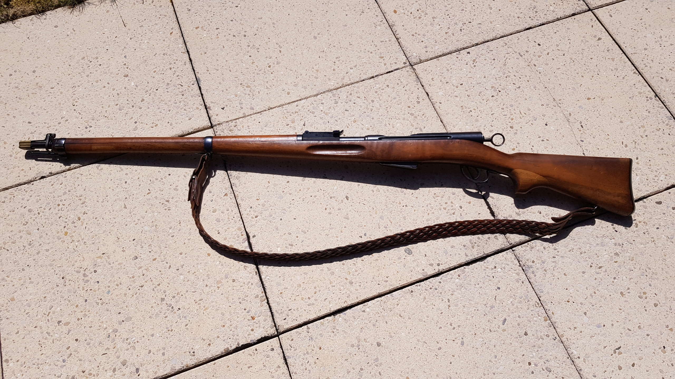

Quelques marquage intéressants sur la crosse. Celle-ci semble dater de 1891...

C'est marrant, une crosse de 1891 sur un 1896... Confus Ton 96/11 en .22, ce ne serait pas plutôt un 89/11 par hasard??? Avec un no. de série inférieur à 212'000 ?
Un 96/11, ce serait entre 212'001 et 349'000...
Le gros chiffre dans un cercle, c'est le no. d'arsenal.

C'est pas vraiment con ce que tu dis...  scratch
C'est un numéro à 4 chiffres, et j'avais des soucis à le dater car en 1896/11 il correspondrait à une série privée et ce n'est pas le cas... Si c'est un 1889 à la base, il serait de 1891...
Informations sur Walther Hardi 20180529
Informations sur Walther Hardi 20180528
Merci pour ces précisions pertinentes et pleines de sens...  salut
EDIT: oui, tu as raison, c'est bien une culasse de 1889...

J'ai TOUJOURS raison... Devil Le nombre de personnes -et de professionnels - qui décrètent que "c'est un 96/11" parce que la crosse a été modifiée avec une poignée demi-pistolet est tout simplement effarant.
J'ai un jour acheté un K08 modifié en .22, que l'armurier me vendait pour un 11. Autant dire que dans ces cas-là, lorsqu'un "pro" ne sait pas ce qu'il vend, je n'ai aucun scrupule à ne pas lui faire remarquer son erreur... Montré le soir même à l'ASEAA, un copain me proposait pour ce K08 le triple de ce que je l'avait payé... Comme je suis trop bête "sentimental", je l'ai gardé pour ma petite collection...
Pour en revenir à ton 89/11 - puisque culasse et boîtier sont d'un 89 - j'en ai un qui est exactement comme le tien. C'est ce que j'appelle le "minimum syndical" du mousqueton d'ordonnance en petit calibre. Sur la base de l'arme militaire, retubage, modification du percuteur, organes de visée de IG11 et poignée demi-pistolet. L'arme n'est pas raccourcie, la bretelle reste en position basse, mais d'un modèle plus "sportif", tressé, à la mode dans les années 40-50.
Il est très joli ainsi, dans son jus.
A part d'éventuels problèmes d'éjection avec des munitions "modernes", ces mq en .22 sont très précis.
le Jef-et-personne-ne-peut-t'interdire-de-l'utiliser-à-50-mètres... contrat
