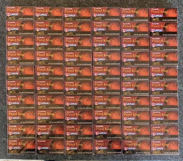

Pareil, une arme de match avec des munitions high velocity n’a pas de sens
J’ai racheté un lot de 3000 Lapua pistol king pour mon Hämmerli, j’en suis très satisfait
