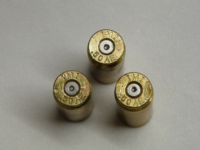

| Bonsoir à tous, Heureux nouveau propriétaire d'un D.E. en 50 AE, j'ai racheté un lot de munition (+/- 150) vendu chez Lagargouille et d'autres il y a quelques années de marque SKH donc rechargé par un armurier très connu de Höchstetten, vu le peu de munitions dispo dans ce calibre. Le problème est le suivant, un D.E ayant déjà bien tiré m'a pêté à la tête, la pièce de maintien du percuteur et de son ressort s'est barrée après 3 cartouches tirées en 44 mag (aucune n'a réussie a faire cycler l'engin correctement) rechargée par la même personne. mon armurier me déconseille de tirer ces munitions car il a eu une culasse de D.E. HS après avoir vendu ces munitions en 50. Ma question est donc la suivante ces munitions sont elles fiables (mon armurier ne veut plus en vendre). je ne veux incriminer personne surtout pas quelqu'un d'aussi connu et reconnu, mais je n'ai pas envie d'avoir de soucis avec mon arme. Après démontage de deux cartouches car le projectile était trop enfoncé (munitions en vrac) le poids de poudre était de 33.6 et 33.8grs ![scratch](https://2img.net/i/fa/i/smiles/icon_scratch.png) sachant que les rechargement se sont fait à la Hogdgon H110 et maintenant à la Wimmis WLP 190 (RS30), balle H+N 300gr HS-KS Dia.501. H&N préconisant pour cette balle 31 grs de H110 et Hodgdon une charge max de 32.5 grs pour une balle de 325 grs. je sais que si on diminue le poids de balle en général on augmente le poids de poudre. Qu'en pensez vous? étui démonté et balle Etuis (nettoyés) après tir (voyez vous des traces de surpression?)![Munition 50 AE rechargées SKH avis aux spécialistes P1090613](https://i.servimg.com/u/f72/19/96/51/65/p1090613.jpg) ![Munition 50 AE rechargées SKH avis aux spécialistes P1090614](https://i.servimg.com/u/f72/19/96/51/65/p1090614.jpg) D'avance merci de vos retours. Bonne soirée. Max | |

Max Il me semble qu'il y a pas de surpression au vue des amorces, elles sont ni aplatie et n'ont pas de cratère apparente et les douilles sont en bon état. Les balles sont normalement réutilisable, si pas trop marquée par le sertissage! | |

Max Il me semble qu'il y a pas de surpression au vue des amorces, elles sont ni aplatie et n'ont pas de cratère apparente et les douilles sont en bon état. Les balles sont normalement réutilisable, si pas trop marquée par le sertissage! C'est un peu ce que je pensai, mais je ne rechargeai jusque maintenant que du 38 wc donc les pressions ne sont pas les mêmes, hormis les culots qui se sont pris une grosse baffe les étuis ne sont pas gonflés. Même si habitué au .44 au révolver, le .50 ça surprend au début et on a l'impression que c'est trop chargé, mais bon après de nombreuses recherches surtout sur les forum américain il tapent jusque 34 grs de H110, ce qui me rassure un peu et même sur les tables H&N de 2010 jusqu'a 34.2 grs ici p13 Bonne soirée à tous. Max | |

Max Les DE sont connus pour taper fort les culots. De ce côté là, ràs. Attention, les amorces sont tout de même quasiment percées. Pas de surpression, mais chargement très viril, on est pas loin de la surcharge. Je ne suis pas fana (mais pas du tout du tout) de tirer des cartouches rechargées par un autre. Le rechargement c'est comme les slips, c'est chacun le sien. Enfin, pour un tir de munitions viriles, il faut avant tout un ressort en état, et si possible un ressort viril. Le 50AE, c'est un peu comme du 44Mag, mais à l'échelle 1,5. ça me dérangerait pas forcément qu'un autre, au fond du stand tire ça, mais je n'aimerais pas le faire avec mon arme, au bout de ma main. | |
