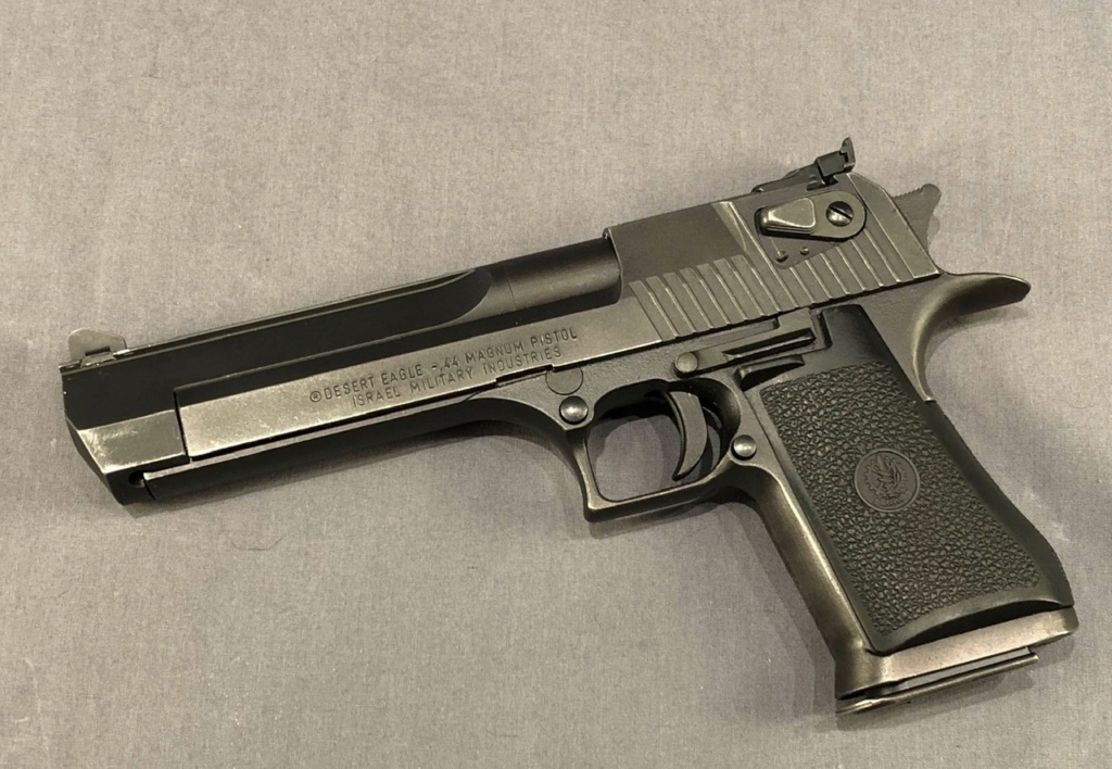

| Ma deuxième arme (après un S&W 422 en .22 long rifle) était un desert eagle en .44 magnum, acheté neuf en 1989 chez Charrière pour la somme de 1820.-, identique à celui-là.   Alors que j’en étais très amoureux au début, il m’a au final laissé une très mauvaise impression. Il s’enrayait au moins une fois par chargeur, qui contient 7 cartouches si je me souviens bien. Après avoir essayé toutes les munitions manufacturés disponibles et des tas de rechargement divers sans succès, la culasse c’est fissurée à l’avant, là où le piston s’appuie dessus. 500.- pour la culasse. Finalement je l’ai échangé contre quatre roues d’hiver complètes pour mon Audi Quattro de l’époque avec mon fournisseur de pneus. Je lui ai raconté tous les déboires, mais ça ne le gênait pas car il allait principalement le caresser, pas tellement tirer avec. Je n’ai jamais été aussi content de me débarrasser d’une arme, même si j’étais très déçu au final. Ah oui, je me souviens qu’il était très précis, mais bon s’il fonctionne mal ça ne suffit pas. J’avais l’impression qu’ils avaient de la peine à maîtriser l’éjection d’un semi automatique avec une cartouche à bourrelet dessinée pour les revolver. J’ai acheté un LAR grizzli en 45 Winchester magnum quelques années plus tard, il est beaucoup plus fiable.   | |
