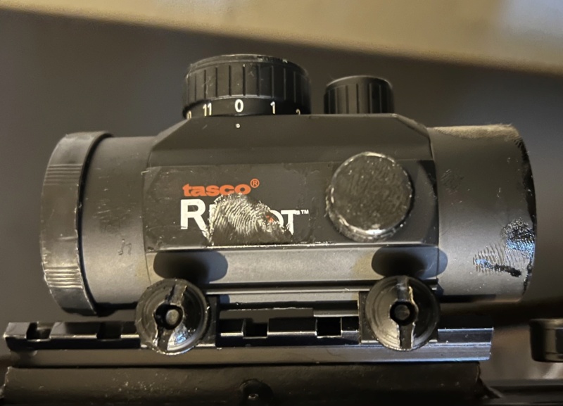

Je constate que certaines pièces que j’ai chez moi sont atteintes par le syndrome de pourriture du caoutchouc.
Cette optique Tasco par exemple. Elle est à l’abri de la lumière et dans un environnement sec.
Pourtant elle se liquéfie et colle de partout.
Ce phénomène se reproduit sur plusieurs optiques bas de gamme comme une copie d’un Acog.
On sait comment nettoyer le collant et stopper la décomposition ? Et le cas échéant carrément virer ces revêtements ?

J'ai eu ce genre de soucis sur certains appareils electroniques, pas encore sur un appareil de visé.
Pour virer et arriver " à l'os ", j'enduis la surface avec de l'huile de cuisine ( je sais en ce moment ça coute des brouzoufs Devil ). Je laisse un certain temps agir, après avec le doigt " je racle " et une espèce de boule de colle se forme et ja fais toute la surface comme ça. Une fois fini je nettoie avec de l'alcool ménager.

Sur certains, j'ai collé un vinyl que j'ai acheté en rouleau chez ali machin ou autres
