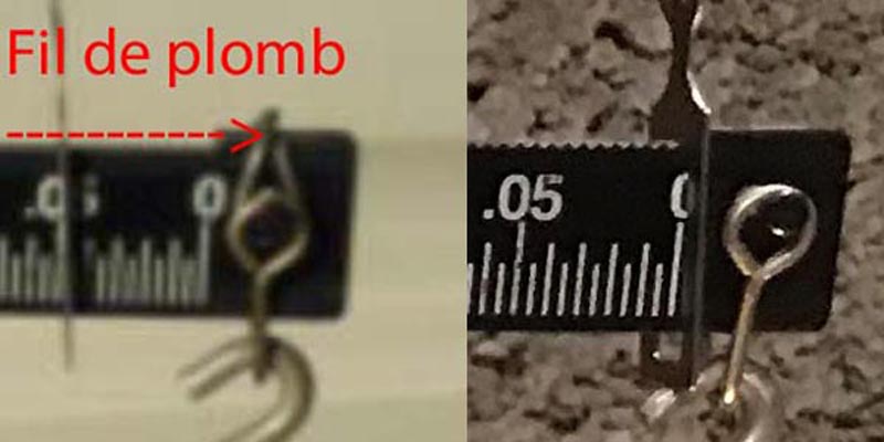

J’avais un problème de fil en plomb mal placé sur la balance.
C'est pour cela que j'ai voulu refaire la Tare d'usine.
Incorporer le poids de ce fil de plomb dans la Tare, impose de tout refaire et de savoir comment le faire.
Pour faire simple, je me suis posé la question de mise à niveau de la balance, alors que ce qui compte lorsque l'on fait la Tare, c'est l'horizontalité du fléau qui doit être respectée.
Lorsque l'on fait l'horizontalité du fléau, on trouve par la même occasion, la position du pied de la balance lors de la Tare.
En faisant correspondre le point zéro avec l'horizontalité du fléau, on détermine la position du pied réglable pour permettre la Tare, c'est pour cela qu'il faut le faire sur un support qui est de niveau.
Mise à niveau balance à fléau ? MHnilxzOODy_Balance-Lyman-Pro-500-fil-en-plomb-qui-doit-%C3%AAtre-retir%C3%A9-800x400
