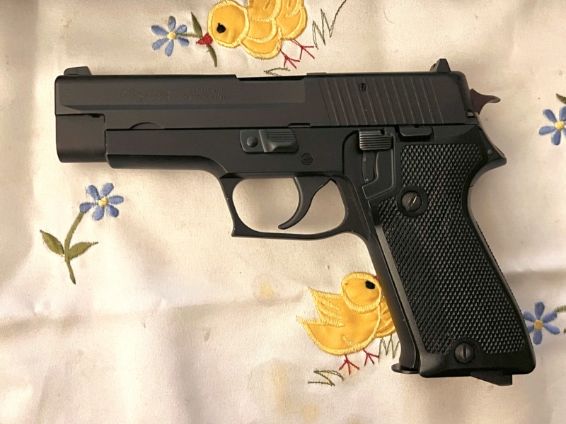

USA, milieu années 90, P220, 9mmP, ejection "à l'américaine".
Type de magasins de P220 9mm  NZ33I69
Type de magasins de P220 9mm  CxWkvB8
Type de magasins de P220 9mm  945ko9T
Type de magasins de P220 9mm  NvgSF5G
Type de magasins de P220 9mm  OLojFKw
A priori, les chargeurs compatibles sont très rares...
Génial, c’est le tiens ? C’est en somme un des meilleurs SIG Sauer : chargeur simple pile (soit disant plus fiable dans le sable), 9mm, bouton d’éjection, détente onctueuse du P226.. Tip top. C’est pour ça qu’on trouve ce genre de chargeurs alors.
Ca ne devrait pas être trop difficile de modifier les chargeurs existants. Il suffit de faire les encoches d’un seul côté, après tout, les gauchers n’existent pas Devil

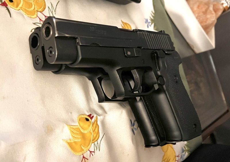

Sinon, pour avoir un P220 9mm avec bouton d'éjecteur, il y a un moyen très simple, mais assez couteux : acheter un P220 en 45 et l'utiliser comme base de conversion.
C'est à dire inverser certains éléments des deux pistolets. Pour ce qui nous intéresse, il faut intervertir les pièces suivantes : canon, culasse, tige et ressort récupérateur, levier de démontage, bloc en acier de la poignée + son ressort, levier de blocage de culasse ouverte (qui fait aussi office d'éjecteur) et chargeur.
Il est très important d'intervertir le bloc d'acier de poignée pour qu'il suive son canon sur la nouvelle poignée, car la rampe d'alimentation adaptée pour chaque calibre est usinée dessus. De plus, je privilégie le couple canon-bloc, car ils se sont usés ensemble.
Pour le chargeur il faut un de ces modèles à encoche, ou alors usiner des encoches dans le corps du chargeur.
Finalement on se retrouve avec un 45 fonctionnel à l'ancienne (le chargeur du 45 se verrouille sans problème avec le verrou de talon), et un 9mm "nouvelle génération". Le seul inconvénient pour le 45, c'est qu'il n'acceptera pas les chargeurs allongés de 10 coups, mais seulement les chargeurs d'origine à 7 coups.
Les avantages pour l'autre arme sont d'avoir un 9mm bénéficiant des avancées techniques telles que détente DA très onctueuse, poignée au grip amélioré et verrou de chargeur par bouton, le 9mm étant plus économique que le 45, plus courant que ce dernier, plus de capacité, accepté dans les stands militaires et donne une bonne arme simple pile moderne pour nous autres européens.
Démonstration :

le Jef-ou-l'inverse...  Gun
Comment ça des mélanges contre nature de shadok ? C'est ajusté au poil de fion, c'est fait pour swissknive
Bah j'imagine que c'est un certain biennois qui a acheté cette superbe conversion ? fondue
Pas besoin d'anti-troll, je te fais confiance les yeux fermés men in black papy
Mais pour la raison de l'abondance, du côté économique ET de l'efficacité, rien ne remplace le 9mm.
