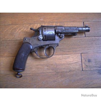

Le 73 est commandé plus qu'a l'attendre V
une petite photo du vendeur
Choix d'un revolver pn à cartouche __00025_Revolver-reglementaire-modele-1873
Les miennes arriveront des que je l'aurais reçu et surement restauré un peu

à 660 euros ton 73 est une bonne affaire.... si...
si l'entrefer n'est pas trop fort, si l'alignement est correct...
Bref... restaurer une armes anciennes pour s'en servir, c'est que du bonheur ! et des heures de galère !...
Mon premier 73 refusait tout simplement d'aligner les chambres face au canon! je l(avait payer plus cher que le tien !
alors fais attention....
Sinon, tu verras, cette arme est un vrai bonheur au tir !

MessageSujet: Re: Choix d'un revolver pn à cartouche   Choix d'un revolver pn à cartouche EmptyMar 12 Avr 2011 - 7:59
Si, réelement, le 1873 est en très bon état mécanique, alors ça peut-être une affaire très correcte.
C'est, dans les armes que tu nous a citées, la seule qui a le potentiel de te donner un réel plaisir (répété) au tir.
