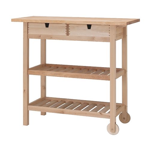

| Salut ! Ca fait un moment que le rechargement me titille et j'ai enfin craqué. Dans un premier temps, je vais uniquement recharger du 6.5x47 Lapua. Avec un ami, j'ai acheté tout le matériel. Il me manque uniquement l'établi. L'idée serait de l'installer dans la pièce faisant office de chambre d'amis / bureau. Le sol est en moquette, mais je pense mettre un protection en plastique trouvable dans tous les magasins de meubles. Sur un forum français, je suis tombé une photo d'installation qui me paraît intéressante :  Après recherche, il s'agit d'une desserte Ikea. Le meuble, en bouleau massif, pèse 20 kg et les dimensions sont les suivantes : longueur: 100 cm - largeur: 43 cm et hauteur: 90 cm. Il y a également deux roulettes afin de pouvoir le déplacer, ce qui n'est pas pour me déplaire. Et pour finir, le prix est très intéressant. Qu'en pensez-vous ? Merci | |

| C'est effectivement assez répandu comme solution. C'est ce que j'utilise pour ma Classic Turret (celle de la photo, donc).
Par contre, c'est mieux (ie: ça bouge moins), une fois lesté de quelques dizaines de kilos. Donc je stocke une bonne partie de mes projectiles sur les étagères en-dessous. Bref, c'est une solution correcte quand on n'a pas de pièce dédiée avec un vrai établi fixé au mur.
Ce serait pour quelle presse ? | |

| Merci pour ta réponse. Effectivement, je pensais stocker tous mes composants dessus et ajouter du poids avec des cartons de munition. Dans le catalogue Ikea, j'ai trouvé ce modèle qui ressemble fortement :  As-tu le nom de la desserte que tu utilises ? Celle en photo répond au doux nom de FÖRHÖJA... Je vais utiliser la Lee Classic Cast Breech Lock Single stage. Quel genre de système utilisez-vous pour fixer solidement la presse au plateau ? | |

| Le modèle de la première photo (que j'ai, donc) est une desserte Bekväm. Par contre, Elle ne fait pas 100x43 comme tu l'indiques dans ton premier post. Elle fait ~60x50x85. Tu vois à la taille du marteau à inertie que le bidule ne peut pas faire 1m de long. C'est donc assez compact et une fois qu'on a un bac avec les projectiles, un bac avec les douilles et un bac pour les cartouches finies, il n'y a plus beaucoup de place.
Si tu as la place pour un truc plus grand, bah go go go. En gardant à l'esprit qu'une fois lesté de 80kg de munitions et composants, ça bouge beaucoup moins bien et qu'il faudra donc décharger le truc pour le bouger. Donc à toi de voir si tu peux te permettre d'avoir un meuble plus grand "tout le temps".
Pour le montage de la presse, tu peux soit percer ton établi et visser directement la presse dessus (ce qui est fait sur ta première photo), ou alors passer par le kit "rapide" Lee Optionnel: Lee Bench Plate.
En gros, t'as un guide métal que tu fixes à demeure sur l'établi, puis tu as des plaques d'adaptation que tu glisses et "sandwidche" dans des brides pour te permettre de déposer la presse rapidement soit pour gagner de la place soit pour passer à une autre presse. A l'époque, ils fournissaient que deux bouts de bois à percer en fonction de ta presse (ie: Lee ou pas Lee) mais je vois que désormais ils filent aussi une plaque acier spécifique aux presses Lee. Là aussi à toi de voir ton besoin. Objectivement dans mon cas je pourrais me passer de ce système car finalement je laisse tout constamment en place.
Je ne sais pas chez qui tu te fournies, mais si tu veux du Lee, ça revient généralement moins cher (et y a généralement tout en stock) chez Titan Reloading aux US, même en comptant le port et la TVA. | |

| méthode a pas cher . fait a l’époque avec de la recup ... je pourrai un de ces quatre en refaire une plus esthétique . le fait quelle soit sur roulette permet de mettre 4 presse  | |

| je suis pas trop pour les roulettes et surtout comme l'image, elle supporteront pas le poids nécessaire. pour que ça marche bien, ça doit être rigide | |

| Effectivement, les roulettes de la plus grande desserte semblent plus fragiles. Je pense prendre deux Bekvam (charmante langue décidément..). Oremilac utilise déjà ce système et semble satisfait. A mon avis, c'est un bon compromis. Je mettrais du poids en conséquence pour stabiliser le tout. | |

| Le problème c'est de vouloir/devoir déplacer tout l'équipement. Une fois lesté de quelques dizaines de kg de composants, j'ai pas l'impression que la desserte Bekvam serait plus stables avec 4 pieds.
Un pote recharge avec une Dillon Square Deal (il fait que de l'AdP) sur la même desserte que moi et n'a pas de problème. Pareil, il stocke tous ses composants pour stabiliser l'ensemble.
Une 650 est par contre sensiblement plus volumineuse, surtout en hauteur avec le distributeur de douilles en hauteur. Et donc ça fait un ensemble qui va générer plus de mouvement (avec justement le distributeur d'amorces qui fait levier vue la hauteur). Roulettes ou pas, la desserte est peut être un peu light.
Dans tous les cas, il faudra faire de la muscu à chaque fois pour tout mettre en place. Après, c'est sûr que vue la cadence d'une 650, on trimbale tout le matos, on recharge un 1000 ou 2000 cartouches en quelques heures puis on range de nouveau tout le bordel pour quelques temps. | |
