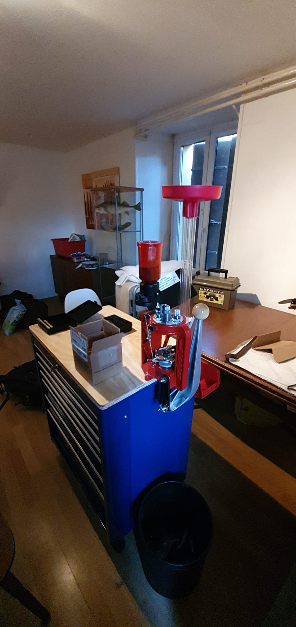

| Jumbo ayant quelques actions en ce moment. Le montage a été fait directement sur un chariot a outils points forts: mobile, les rangements (chaque chose a sa place et chaque place a sa chose) et verrouillage directement des layettes a clef ( important avec des enfant!) point faible: adhérence des roues sur le parquet (très vite réglé avec un tapis antidérapant en caoutchouc)  | |
