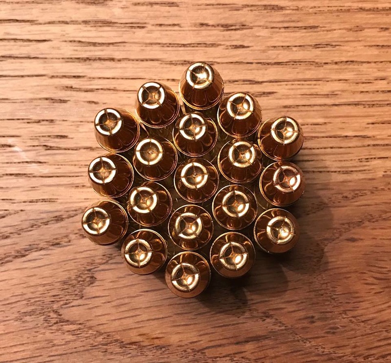

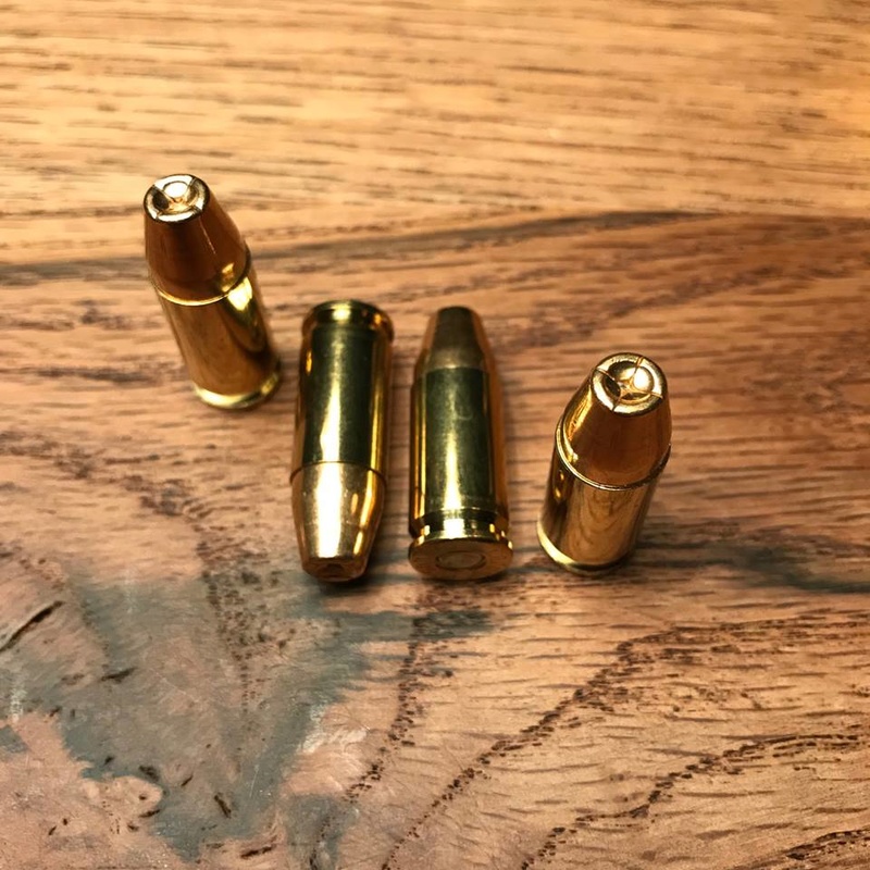

 | Sujet: Test Lapua CEPP EXTRA Jeu 7 Juin 2018 - 17:34 | |
| Voici le résultat du test pour la munition Lapua CEPP Extra 9mm 7,8 g dans le gel balistique:  Notes : Gel balistique synthétique produit par Clear Ballistics, Glock 17 Gen3 à 3 mètres de distance. | |
