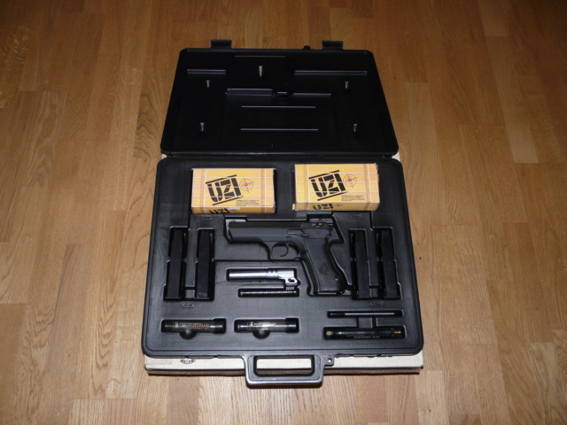

Bonjour à tous,
Possesseur et Fan du Jericho 941F 9mm + conversion 41 AE.
Jericho 941F multicalibre. P1090510
Jericho 941F multicalibre. P1090511
j'ai l'occasion d'en acquérir un en 40SW de chez IMI aussi, j'aurai voulu connaitre la compatibilité de ce modèle avec le mien, simple changement de canon et de ressort ou impossible.
Qu'en est il de la rétrocompatibilité des modèles IMI et IWI au niveau des calibres sur une base bien sur de 941F.
Ce modèle en 40SW m'intéresse particulièrement car dépourvu de la sécurité sur la culasse (decoker), sur le mien, la détente est une horreur, ça gratte, malgré reprise par armurier c'est un poil plus léger mais ça gratte toujours et comme je ne fait que de la cible, je n'ai tiré que 50 cartouche avant de le remiser au coffre.
D'avance merci pour vos réponses.
