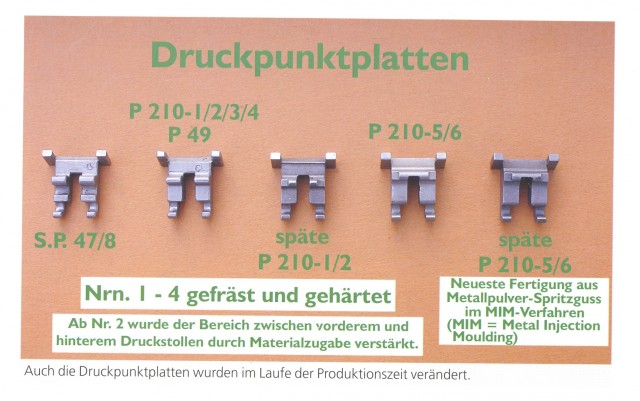

bonjour à tous
j'ai posté ici il y a qq semaines au sujet de la préparation de détente de mon p210-1, pour alléger le départ. J'ai changé
- le ressort de détente (n°31) pour un ressort "soft"
- le ressort de percussion (20) pour un ressort allégé
- un écrou mobile horizontal en remplacement du contre écrou et de la tête du ressort de percussion (18 et 29)
après séance de tir la semaine dernière, et nettoyant le pistolet j'entends un bruit à l'intérieur, qqch qui bouge, et tombe une corne du levier de point d'arrêt (voir photo)
Est-ce que le changement du ressort 20 / ou l'écrou / a modifié à ce point l'effort sur cette pièce pour pouvoir la casser ? Mystère que j'aimerais résoudre, pour éviter que ça se reproduise ; au pire je remettrai tout stock ...
Est-ce arrivé à l'un de vous et avez vous une explication?
Merci pour vos retours

Etrange comme casse, jamais entendu parlé, problème de contrainte trop forte? ou alors déjà dés le départ un défaut structurel!
Pour la pièce, voire avec soit l'armurerie simonet ou Roch à Genève

ok, donc vos réponses orienteraient vers les conséquences des modifs récentes, ressort soft et écrou, mais je vois pas encore comment ça a pu affecter la pièce, qui me semble-t-il ne subit pas d'effort à cet endroit précis...

il semble que le seul effort effectué sur cette pièce lors du tir, corrigez-moi si je me trompe, soit la tension du ressort de percussion lors de l'armement du chien. La mise en cause de mon ressort soft serait donc contradictoire avec une pression trop forte.
Peut-être qu'elle a été fragilisée lors du changement du ressort (car pour le remettre et  revisser l'écrou, il faut le compresser très fortement, manipulation d'ailleurs difficile à faire seul (visser l'écrou tout en compressant très fortement ce ressort).
Je ne vois que ça.
Ou bien l'écrou mal vissé (pas à fleur de la tige du ressort de percussion, il vient alors taper contre la vis des plaquettes, mais j'avais fait gaffe à ça. Il suffit peut être d'une fois et ce fut  la fois de trop...

A mon humble avis si tu n'as modifié ni la hauteur de la bossette ni la hauteur des 2 plots, ce qui aurait pu déséquilibrer les forces d'appuis il s'agît uniquement d'un défaut dans la structure de l'acier. C'est assez rare mais ça peut arriver.
Il te suffit de remplacer ce levier que tu peut trouver ici pour 96.00 CHF :
Tu pourras ajusté le poids de ta détente en réduisant justement la hauteur de la bossette à la pierre.
Mais il faut être précis. Il ne faut pas que ta bossette soit inclinée d'un côté ou de l'autre par rapport aux 2 plots.
J'ai utilisé ce levier de point d'arrêt sur mes 2 P210 pour réduire le poids de détente, l'un de 3kg l'autre de 2.5kg à 1.5kg avec satisfaction.

merci pour ce retour. Au prix de la pièce, je vais pas risquer de suite la manip (le poids de détente en l'état avec changement des ressorts de détente et de percussion, + écrou long) me convient. J'avais un 2ème levier de point d'arrêt acheté à cette fin (limer la bossette) mais comme le 1er a cassé, je l'ai remplacé pour le nouveau sans y toucher.
