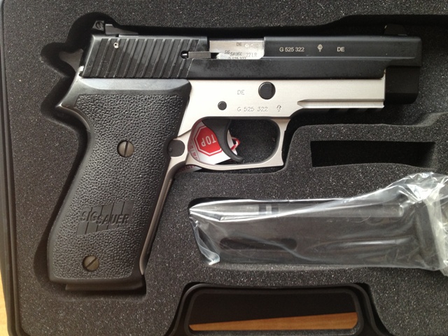

La semaine n'a pas été radieuse, tant sur le plan météorologique que de la santé, j'ai donc compensé !
Je ne sais pas ce qui m'a pris, je suis rentré dans une armurerie. Faut dire qu'on nous pousse un peu, tout est fait pour s'y rendre :
- En voiture (comme j'ai la crève, j'évite le scooter...), j'ai mis quoi...une heure, une heure et demie, pour traverser Paris Shit
Donc, c'est à côté !
Ensuite, tout de suite un "vendeur" s'est occupé de moi. Une heure et cinq minutes après mon entrée dans le caph..., le boug..., le magasin.
Et là, la connerie : il ne restait que ça en 22LR :
Achat d'impulsion... SIG22LR
Je suis rentré chez moi hier au soir, trois heures et quinze minutes après débuté mon trajet pour aller chez le mercanti.
J'ai ouvert la boi-boite ce matin et j'éprouve comme une sorte de gueule de bois.
L'arme n'est même pas belle. J'ai essayé la détente (à vide) et elle ne me plait pas !
J'irai tirer cet après-midi. Peut-être qu'avec un verre de vin (ou plusieurs) au repas, je la trouverai mieux.
En attendant, j'en appelle aux bonnes volontés savantes de ce forum, pour savoir comment on peut améliorer la détente.
- Un tuto, genre "Molonisation de Glock" pour les SIG existe-t-il ?

Sinon, pour ta glaire.....comment dire....tu as un droit de retour ?
Pour la détente...pour commencer, démonter la plaquette droite, et est-ce que l'infâme ressort ressemble à ça ?
Achat d'impulsion... P226oldspring
Si oui, retour armurier, c'est le vieux design, qui n'arrête pas de poser des problèmes. Il casse, il rend la détente dure, il bouzille la carcasse, et troue les plaquettes...il a du être conçu par un apprenti un soir de beuverie et d'excès de choucroute.
Il FAUT le remplacer par ce modèle là.
Achat d'impulsion... P226newspring
Il est nettement mieux, et corrige les défauts du premier design, MAIS il n'est PAS compatible avec les "vieilles" plaquettes, il faut soit les modifier, soit les changer mur
Bon, sinon, relire les régles de l'achat compulsif.....et si vraiment tu ne peux pas résister....ben tu prends la moto pour traverser la gabegie le traffic parisien, tu montes dans un coucou direction la blecherette ou cointrin, et on doit bien arriver à te trouver un P210/.22lr ou un Glock .22lr pour pô cher et dans la journée....dediou...

...c'est le vieux design. Shit
Le ressort doit se trouver facilement sur le net, j'espère (je renonce à retourner dans cette armurerie et perdre 3 heures de mon temps).
- Molon, en-dehors de ce ressort, y-a-t-il d'autres particularités qui différencient l'ancienne série de la nouvelle ?

Le trouver sur le net, oui, c'est possible... [Vous devez être inscrit et connecté pour voir ce lien]
Encore faut il qu'ils en aient en stock, et qu'ils acceptent de le livrer.
Après, il ne te reste plus qu'à le changer
Sinon, il te reste SIG et ton armurier.
Les symptômes sont simples, le ressort bloque la détente, ou se détache et va se balader dans l'arme....tu peux annoncer ces symptômes à l'armurier ou a SIG, et cela devrait entraîner un remplacement d'icelui.
SIG-SAUER SAIT que ce design est défectueux, MAIS comme il FAUT changer les plaquettes de crosse, et que le modèle du ressort ne va qu'avec UN ET UN SEUL modèle de plaquettes, ça les fait Chiasse de te remplacer le tout....et ils vont traîner les pieds pour le faire.
Raison pour laquelle je te suggérais le retour pur et simple en armurerie

Je reviens du stand et j'ai grillé 50 cartouches.
Une salve de fusil de chasse aurait eu le même groupement sur la cible. Crying or Very sad
Heureusement, j'avais apporté le X-Five pour me consoler après !
Certes, je ne suis pas un tireur émérite (et pourtant, je le mérite Smile ), mais voici mon appréciation :
- l'arme n'est pas aussi laide que cela (passé un coup de chiffon pour faire briller)
- le départ est dégueulasse, mais un collègue me dit "qu'il faut que ça se rode".
- Vous y croyez, que la détente va devenir plus franche après 500 coups ?
PS pour Molon :
j'ai examiné les photos ci-dessus, mais mon 22 ne ressemble pas exactement à ta 1ère photo, celle présumée de 1ère série (j'essaie de croire que ce n'est pas un modèle-daube)

Bien noté Monsieur le Baron salut , j'attendrais d'avoir tiré le minimum pour jauger le départ.
En attendant, je l'ai nettoyé et viré cette graisse pour le huiler selon les conseils de l'armurier du vendeur.
J'en profite pour mettre cote à cote la photo de 1ère série by Molon et la mienne :
- Il me semble que ce ne sont pas les mêmes mécanismes : aurais-je une série récente ? scratch (j'espère toujours...)
Achat d'impulsion... P226ol10
Achat d'impulsion... Img_1412
Achat d'impulsion... Img_1413

La photo vient, sauf erreur, d'une arme assez vieille, en 9mm
Par contre, SIG a tellement changé souvent ce putain de ressort (et en particulier ceux qui font des plaquettes de crosse), qu'on devrait leur faire un procès rien que pour ça. Et hélas, le seul ressort qui fonctionne vraiment et qui allège la détente, c'est celui qui fait une boucle sur lui même....en tout cas jusqu' à la prochaine "amélioration" SIGienne
J'ai ce genre de problème avec un SIG226, avec ce pu-----ain de ressort qui se barre après x coups. C'est bien pour ça qu'il existe une 3ème manière de régler les dérangements propre à cette daube. (Retourner le pistolet, avancer la détente qui va crocher, se remettre en position de tir et continuer le combat...à répéter après chaque coup).
