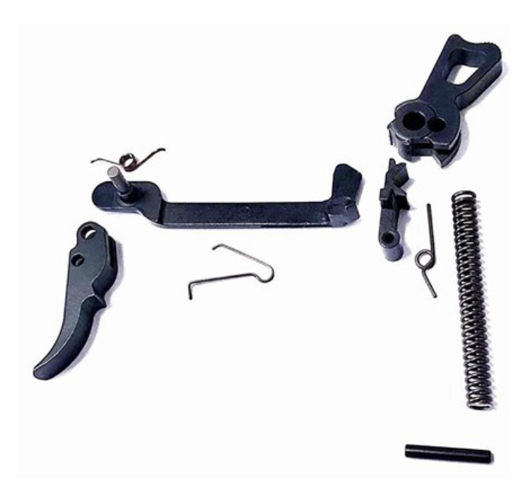

Première amélioration : le poids de la détente. On peut réduire sensiblement le poids et donc la qualité du départ du coup, en remplaçant le ressort du marteau par un plus léger. Il y a 3 solutions pour ce faire : soit on achète un ressort de Beretta D, soit on achète un ressort Wilson Combat, ou alors le kit Beretta Xtreme S, qui permet en plus d'alléger le poids de la détente, d'avoir un vrai bon départ. Ce kit contient un chien squeletonisé et traité, une gâchette traitée, une queue de détente rainurée et redessinée, un ressort de marteau allégé, une barre de détente redessinée qui réduit la course du Reset, et quelques ressorts. Aucune de ces solutions n'affecte la puissance de frappe du percuteur contre l'amorce.
ATTENTION, à ne faire que si vous êtes sûr de ce que vous faites. Sinon, confiez ce travail à un armurier !

Deuxième amélioration : la queue de détente. Si l'on ne prend pas le kit mentionné plus haut, on peut se contenter d'une queue de détente Wilson Combat, qui est moins courbée, et qui permet de reculer la course de la détente plus près de la poignée, convenant mieux aux petites mains. A coupler avec un ressort de marteau allégé pour un bon résultat.
