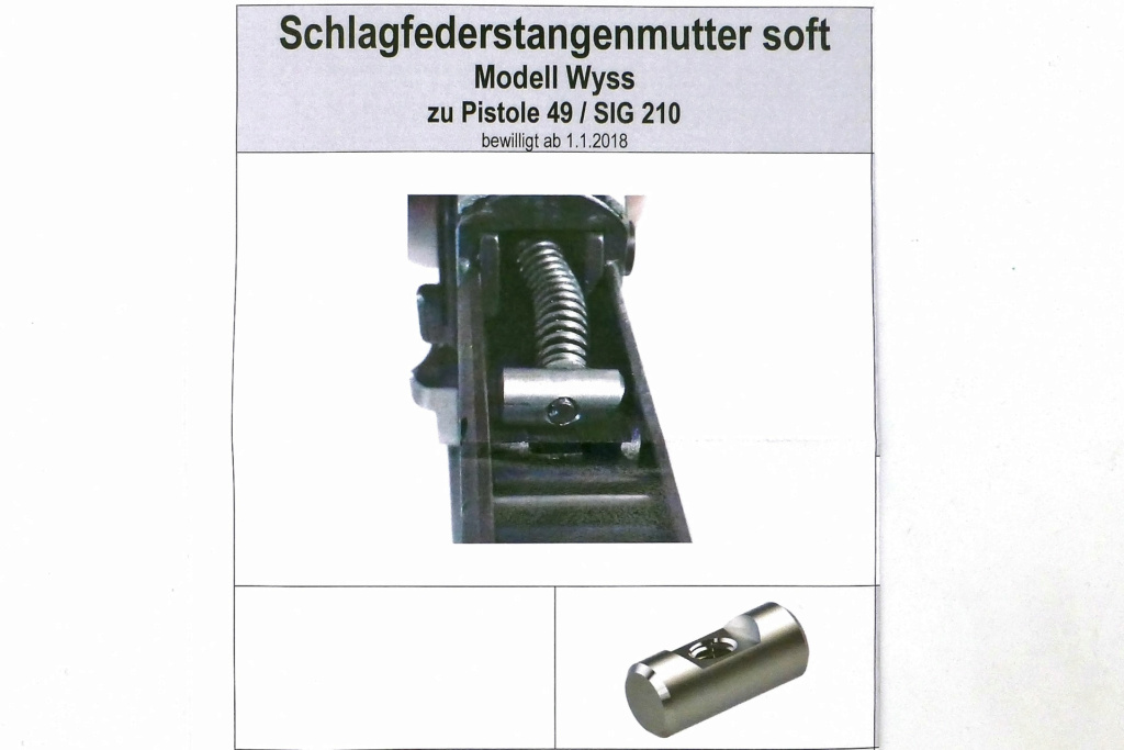

à mon avis c'est un coup de poinçon pour éviter le dévissage de l'écrou! on le vois aussi ici
avis aux fins connaisseurs de P210 P1030410
Voir éventuellement avec un armurier, pour le démontage et si nécessaire refaire le filetage.

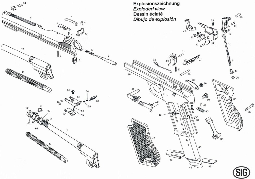

avis aux fins connaisseurs de P210 Sig_p210
Vous parlez de quelle pièce, et quel est le problème ?
Nombre de messages : 5483
avis aux fins connaisseurs de P210 Empty
MessageSujet: Quelle verte tige ? :-)   avis aux fins connaisseurs de P210 EmptyLun 25 Avr 2022 - 11:24
Apparemment, la 17 aurait reçu un coup de pointeau par dessous (?)
À+,
le Jef-quand-ça-marche,-on-ne-touche-pas... Paix

Salut martial canterel,
Pas besoin de se prendre la tête pour démonter le ressort
de percussion.
Il est maintenu par un écrou, (no 19) et un contre-écrou,
(no 20), lui-même assuré par un coup de  pointeau, afin
qu'il ne se desserre pas tout seul.
Il faut 2 clés plates de 5 mm pour désolidariser ces 2 écrous,
qu'il faut dévisser complètement, en forçant un peu pour
passer le coup de pointeau.
Afin d'adoucir le poids de détente, je n'ai pas remonté le
petit écrou (no 20) et revissé le plus grand des écrous (no 19)
jusqu'a ce qu'il soit à fleur de la tige filetée (no 17).
Une goutte de Locktite et c'est fini.
J'ai fait ça sur mon P210, il a une détente à 1'400g. et je n'ai
aucun soucis de percussion.
Bonne chance et meilleures salutations.
Schneitj
